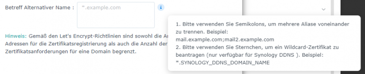

sehr interessanter Thread. Ich versuche es aktuell erfolglos über eine Subdomain "vmm.xxx.diskstation.me" - und es funktioniert nicht. Zertifikat für die Subdomain wurde über Let'sEncrypt erstellt.
Es funktioniert:
  • Aufruf des VMM als Standalone-App (also nicht über die DSM-Oberfläche) von extern über die Subdomain
  • Aufruf der VM aus dem VMM in der DSM-Oberfläche von extern
Weiß jemand Rat?
Fehler gefunden: Es benötigt anscheinend ein eigenes Zertifikat für die vmm.-Subdomain. Eines mit Wildcard (*.xxx.diskstation.me) reicht wohl nicht aus:
