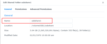

Ich habe an meiner Syno DS218J, DSM 7.1.1-42962 Update 9, seit Jahre eine Ext-Dockingstation ASM1051E SATA 6Gb/s bridge mit 2 USB-Festplatten hängen.
Da die Datenmengen immer grösser werden habe ich eine 2 Ext-Dockingstation ASM1051E mit erstmal einer USB-HDD angehängt.
Bisher hatte in der Filestation für eine Dockingstation immer je Festpaltte einen festen Namen auf den sich auch das Hyperback bezog (HDD1-xxx??).
Wie ich das hingebracht habe weis ich leider nicht mehr :unsure:.
Nur das Problem ist wie der Name war ist mir nicht mehr bekannt.
z.Z. steht nur noch usbshare2-2, usbshare1 und usbshare somit fällt auch das Hyperbackup auf die Nase.
Wisst Ihr wo ich das ausgraben kann damit dich die entsprechenden Bezeichnungen wieder eintragen kann und wie damits dauerhaft bleibt?
