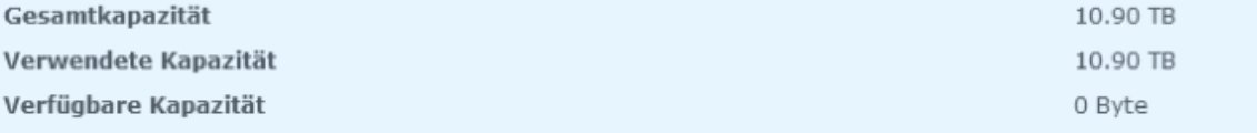

Poste am besten mal screenshots vom Speicherpool und vom Volume im Speichermanager.
Die Synology war nach der Trennung vom Strom (ein Handwerker hat wild Sicherungen ausprobiert :rolleyes:) aus. Als ich sie dann über den Taster an der Front gestartet habe fing sie an hysterisch zu piepen. Ich habe sie danach aus DSM heraus noch einmal neu gestartet, aber das Gleiche.
Hier die Screenshots:

Ist da das Volume vollgelaufen? Das ist doch selbst im herabgestuftem Zustand nicht normal, oder?!?
Also ich würde definitiv zunächst einmal versuche das Raid zu reparieren. Wird ja auch im Screenshot so angeboten.
