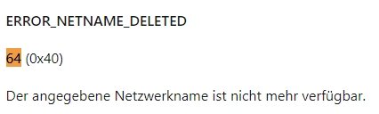

nach dem WIN 11 update komme ich via Map Drive nicht mehr auf mein NAS, es erfolgt die Meldung Error Code 64. Das Einloggen via Browser funktionioniert ganz regulär.
SMB habe ich schon aktiviert. Windows updates durchgeführt.
Hat jemand noch eine Idee?
Schönen Gruß
Björn
Ergänzung: Der Fehler kommt beim Login via dem Synology Assistandt und MAPDrive 1659108302384.png
Schau mal ob es eine neuere Version des Assistenten gibt.
Ja, ein vollständiges Update der Software läßt mich das NAS via map drive im Explorer verbinden, allerdings nicht im synology assisstant. Dort kommt jetzt eine time up Fehler.
Werde damit wohl leben müssen.
Trotzdem danke
von welcher software sprichst Du? wie meinst Du das, läßt sich nicht im Assistenten einbinden?
ich habe die DSM Software von 6.x auf 7.1 geupdate.
Wenn ich wie früher versuche via dem Synlolgy Assistant ein "map drive" durchzuführen, dann kommt jetzt "system ha no response. Connection timeout"
Deshalb sollst Du ja die neueste Version des Synology Assistenten auf Deinem PC installieren.
Schön wenn es wieder läuft, aber es lag allerdings nicht an Win 11 sondern an DSM 7.....
