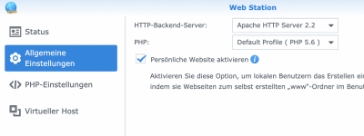

@Fusion hat mich jetzt doch gewurmt, daher kommt mein Post doch heute noch.
Anbei die Screenshots mit allen Einstellungen auf der Diskstation, Syno Account, fritzbox und wordpress
Hoffe das hilft Dir bei der Fehleranalyse und Du kannst mir auf die Sprünge helfen.

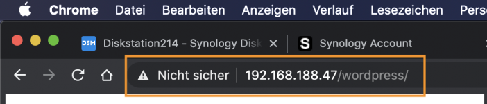

IP und Zertifikat wird immer eine Warnung liefern (auch wenn es nicht wirklich unsicher ist wie angezeigt). Ohne Warnung nur, wenn die aufgerufene URL mit dem Common Name im Zertifikat übereinstimmt.
WordPress Site URL sollte dann auch auf Namen angepasst werden. Aber dafür gibt es andere Experten.
DNS Server brauchst du nicht unbedingt, außer dein Router beherrscht kein NAT Loopback / Hairpin-NAT, bei Fritzen auch unter DNS Rebind Schutz Ausnahmen. Oder du willst halt sauber einen lokalen DNS Server zur Namensauflösung. Praktisch ein Thema für sich, da muss halt die Auflösungskette stimmen (dhcp liefert DS als DNS Server aus, alles was dieser nicht weiß leitet er unter 'Auflösung' an den Router oder externe DNS Server weiter)
Persönliche Webseite brauchst nicht, außer du willst unter domain/~Benutzernamen noch eine weitere Webseite betreiben.
PHP Profile, nur extensions aktivieren die man auch braucht. Das gilt für fast alles.
Ansonsten passt es eigentlich schon, bis auf das Verständnis und die wordpress Einstellungen.
/web ist der Gemeinsame Ordner und der document root des Webservers.
Dort landest du, wenn du name.synology.me eingibst. Aktuell eben die Dummy Webseite der Syno.
Gibst du name.synology.me/wordpress ein siehst ja den Fehler, weil die Seite url nicht passt.
Wenn du direkt WordPress aufrufen willst muss der vHost auf /web/wordpress zeigen.

Ich habe jetzt DNS-Server komplett wieder deinstalliert und auch den Haken bei "persönliche Webseite" herausgenommen.
Bei php muss ich noch die extensions anpassen, sollte aber erstmal egal sein.
bei den wordpress-einstellungen habe ich das Verzeichnis jetzt auf: http://merinsky.synology.me/wordpress/ geändert. Komme jetzt intern und extern (inkl. mobil) auf die Seite drauf, allerdings fehlen dort jetzt alle images und nur das Gerüst wird angezeigt.
Scheint so, dass ich beim Verzeichnis an irgendetwas vorbei gehe und deswegen die images für eine bunte webseite nicht geladen werden.
EDIT: in wordpress die http://merinsky.synology.me/wordpress hinterlegt und in der DS den Haken für persönliche Webseite gesetzt. Nun komme ich von extern auf die Seite drauf.
Allerdings bei einem iphone 8s (von meiner Freundin) wird die Seite nicht aufgebaut. Was kann das sein?
