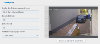

Hallo, ich habe 2 gute INSTAR Kameras an der Station. Bei der "Bewegungs-Erkennung über Surveillance Station" wird allerdings "immer" eine Aufnahme erzeugt, wenn sich etwas bewegt.
Dabei ist es egal ob ich den Erkennungsbereich auf winzige Quadrate einstelle oder genau den Bereich den ich möchte.
Die Einstellungen werden komplett ignoriert selbst, wenn ich den gesamten Bereich "deaktiviere", also im gesamten Bildausschnitt Bewegungen ignorieren, werden trotzdem Aufnahmen gestartet.
Ich habe es auch schon komplett umgedreht und Bereiche unmaskiert , weil ich einen Denkfehler ausschliessen wollte ;-)
DSM 7.x und aktuelle Surveillance Station
Danke

Mach mal bitte Screenshots von der Motion Detection Konfig. Auch die Parameter dazu.

Bildschirmfoto 2021-10-14 um 17.03.48.pngBildschirmfoto 2021-10-14 um 17.08.19.png
Trotzdem werden Bewegungen auch aus dem oberen 1/4 erkannt (oder auch umgekehrt!)

Ok danke. Könntest du die gleichen Einstellungen auch von deiner Kamera posten.

Hab nochmal geschaut, aber bei der Kamera ist alles deaktiviert. Keine lokalen Speicherungen, kein Webhook, keine Erkennungsbereiche.
Also nur der Stream (LAN) in die Station (MJPEG).
Was mir auffällt ist, dass das Einstellen der Bereiche extrem langsam ist, also einen Bereich auszuwählen dauert ca. 20 Sek. Während dieser Zeit kann ich quasi nichts auf der DSM machen. Die CPU Last geht auch rapide rauf ... 70% und mehr. Erst nach dem Speichern und nochmaligem Warten von ca. 30 Sek. komme ich wieder auf das System. Dann läuft alles wie gewohnt schnell.
Ist eine 920+ mit (im Moment) 4 GB. Wäre meine nächste "qualifizierte Frage" :) Die 16er RAM/Bausteine werden ja als zuverlässig eingestuft und somit wollte ich diese verbauen. Vielleicht sind ja 4 GB etwas wenig für 2 HD Streams und gleichzeitige Auswertung mit der Software!
Danke schonmal ...

Irgendwo muss ja die Detektion herkommen, zumal die Konfig mit 70/20 schon sehr, sehr, sehr moderat ist. ?
Ausserdem sieht die Darstellung der Zonen merkwürdig aus. Normal sind diese komplett blau. Was ist denn das auslösende Ereignis?
Im Leben nicht! Zumal dein Client die Arbeit bei der Liveansicht leistet und beim abspielen nur minimal dein NAS belastet wird.

Wo die Erkennungen herkommen ... ?
Ich ging davon aus, dass die Surveillance Station die Auswertung macht. Wenn das nicht so ist, dann würde das ja einiges erklären ...
Siehe Bild!
In der Analyse Ansicht werden die Bewegungen ja perfekt erkannt/getriggert. Da entgeht der Software quasi garnichts.
Und OK, dann suche ich diesen Leistungseinbruch mal wo anders ... Außer wenn ich die Bewegungserkennung einstellen möchte, habe ich auch keine Probleme!
Die 920+ rennt wie Hölle ;-)
Ich werde mal die Bewegungserkennung in der Kamera aktivieren und schauen, ob es sich ändert!
Danke
Damit meinte ich, was löst aus? Autos, Personen, Tiere, Witterung, etc.
Ist oft die bessere Wahl, denn dann wird die VMS entlastet und kann sich um ihre Sachen kümmern - sinnvoll wenn die VMS auch ein Produktivsystem ist. Die Kamera ist auch in vielen Fällen intelligenter als die VMS.

.... sorry, hab ich falsch verstanden. Also hauptsächlich Personen die im Erkennungsbereich laufen (Privatgrundstück).
Klar auch ein Auto, aber wenn es Personen erkennt dann auch ein Auto ;-)
Es gibt zusätzlich noch eine ganze Reihe anderer Sensoren (Bewegungsmelder, Kontakte ...)
Das Ganze läuft in eine komplexe Haussteuerung um dann Beleuchtung, Alarm, Garagen und Kingelanlagen zu managen.
zu INSTAR: Ich habe 2 x die 5907HD (3 Jahre)
Die Qualität ist echt gut, hab viel getestet. Sie sendet auch Requests, hat eine Bewegungserkennung und läßt sich Local einbinden.
Noch keinen Ausfall seit 3 Jahren. Aber KI ist da noch keine an Board ;-).
Zu meinem Problem ... ich habe jetzt die Ordner mit den Videos gebackuped. Danach gelöscht, die Kameras gelöscht und alles was dazugehört.
Danach die 2 Kameras mit neuem Namen angelegt und neu eingerichtet. Jetzt geht es wie es soll ... da hat sich wohl etwas quergelegt beim Update auf 7.x .....
Vielen Dank für den Austausch .... ich denke mal über KI Kameras nach ... gefällt mir :)
