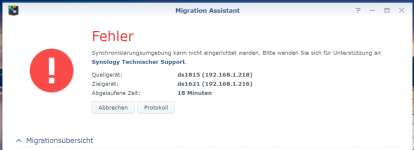

Wollte mich schon freuen... Dann kam das:
Mal sehen was der Support dazu sagt....
Edit:
Größter Wermutstropfen / Einschränkung aus meiner Sicht: die Migration ist nicht Plattform übergreifend möglich (z.B. von ARM zu x86)
Wollte von DS1815+ (Intel Atom) auf ds1621xs+ (Intel Xeon) migrieren. Eventuell müsste dann meine DS415+ herhalten. Aber da passen nicht alle Platten rein... Oder erst als RAID 5 mit vier HDD und dann in die DS1815+ reinstopfen und dann den RAID-Typ auf Raid6 mit sechs Platten ändern.
Vielleicht melde ich mich doch noch beim Support. Laut der "ersten Systemüberprüfung" sollten die "Pakete auf verschiedenen Plattformen repariert werden".
Also sollte das doch dann kein Ausschluss sein...

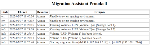

Was steht im Protokoll?
Im Log steht nicht wirklich was brauchbares:
Denke ich werde es mit Hyperbackup versuchen.....
Habe doch kein Ticket geöffnet.
Ich werde lieber doch eine Widerherstellung mit Hyperbackup durchziehen. Ich will ja auf der selben Diskstation bleiben.
Zweimal mit dem Migrationsassistenten auf unterschiedlichen Plattformen hin und zurück migrieren mach wohl wenig Sinn.
vielleicht hätte es auch gereicht einmal auf die DS1621xs+ zu migrieren und dann einfach die Festplatten in die DS1815+ zu schieben und die DS1815+ DSM-Partition mit einer Volumenlosen HDD in Slot#1 wieder drüber bügeln.
Aber soweit ich weiß werden die APPS auf dem Volume (@appstore) und nicht auf der DSM-Partition gespeichert und würden dann wohl nicht mehr laufen.
