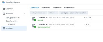

Ich habe eine alte HDD wo noch Daten drauf sind, und die im DSM als nicht initialisiert angezeigt wird. Wie kann ich auf die alte HDD zugreifen und die daten wieder abrufen.
Wenn Du die Platte vorher in einer DiskStation genutzt hast, dann kannst Du sie z.B. mit einem Live Linux auslesen (siehe Synology Tutorial).

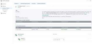

Im Screenshot steht was von einem verfügbaren Speicherpool zu sehen. Den online nehmen wenn möglich.

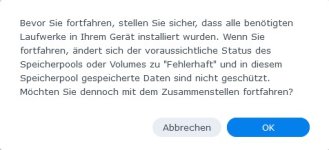

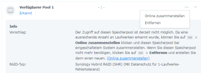

Es klingt wohl etwas komisch aber kannst du mir sagen wie ich den Speicherpool online nehme ?
Welche Optionen gibt es, wenn Du links "Verfügbarer Pool 1" selektierst? Ggfs. Screenshot posten?
Ich habe das bis jetzt erst einmal gemacht, klapp mal die Menüs der Reihe nach auf, rechts kleine Pfeile und dann meine ich rechts auf die drei Punkte, da dürfte sich das finden lassen.
Ich bin unterwegs und schreibe vom Handy, da kann ich das leider jetzt nicht genau nachschauen wo das ist.
Reaktionen: dil88
Alle diese Optionen löschen m.E. die Platte, aber Du bist da doch an einer ganz andere Stelle unterwegs? Was ist, wenn Du im Speicher-Manager auf "Verfügbarer Speicherpool 1" klickst (siehe Screenshot in Post #1 von Dir)?
