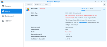

heute hat meine alte treue DS211 mir via eMail mitgeteilt, das es ein Problem gibt:
"Storage pool 1 on DiskStation has degraded (total number of drives: 2; number of active drives: 1)."
Folgendes bekomme ich angezeigt und denke ich muss wohl die Disk in Laufwerk 1 ersetzen.
Jedoch bin ich bei google darüber gestolpert, das auf der Disk in Laufwerk1 auch das Betriebssystem der DS211 ist und wenn ich die Platte tausche die DS nicht mehr startet :(
Nun bin ich kein IT-Fachmann und bräuchte mal euren Rat was am besten zu tun ist.
Super vielen Dank, wenn Ihr mir helfen könntet :)
Anbei ein paar Screenshots:
iScreen Shoter - 2022-02-06 22:10:22.047.png
iScreen Shoter - 2022-02-06 22:10:32.543.png

Die Smart-Werte sind von Laufwerk 1?
Wenn ja, dann ist die Platte tot, darf nach 90.000 Stunden auch schon mal passieren. Neue kaufen einbauen und Speicherpool reparieren.
Vorher Backup aktualisieren, falls beim Rebuild die andere Platte stirbt.

Laufwerk 2 ist auch keine NAS-Festplatte, scheint mir eine WD Green-Desktopfestplatte zu sein. Die jetzt verstorbene war ja wohl auch eher eine WD Caviar Green. Wundert mich, daß die im NAS so lange durchgehalten hat.
Hallo Zusammen,
neue Platte rein (eine für NAS empfohlen) und Speicherpool/Volume automatisch reparieren lassen.
Läuft wieder, alles perfekt und gut.
danke für die Hilfe
