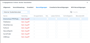

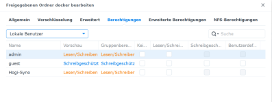

Frohe Weihnachten erst einmal. Das mit den Berechtigungen macht Sinn. Konnte aber keine Erklärung finden, wie (nach welchen Regeln) ich die setzten muss. Gerade habe ich gar keine Berechtigungen vergeben. influx und ioBroker hat das nicht interessiert. Vielleicht muss da aber auch noch was gesetzt werden.
alexhell
13. Mai 2021
2.604
758
Du wirst keinen User in DSM dazu finden.. grafana nutzt glaube ich die User ID 911. Du kannst normal (bei der GUI bei Synology weiß ich es nicht) eine User ID mitgeben, dann läuft es unter dem User. Die UI vom Container Manager ist leider nicht wirklich brauchbar. Such lieber eine Anleitung wie man es mit Docker-Compose macht. Dann musst du es zwar über SSH einrichten, aber es ist um einiges schneller einzurichten und leichter zu ändern

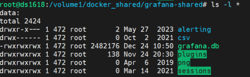

Das nutzt hier leider nichts, Du musst Schreibrechte auf das Untevrerzeichnis für Grafana an Alle (genauer ID 472 geben. Das geht nicht über den Containermanager. Wenn Du /docker/grafana als Mounf für /var/lib/grafana konfiguriert hast, gehst Du am besten mit Root auf die Konsole und machst dort ein
chmod -R 0777 /volume1/docker/grafana
(wenn der shared Ordner Docker auf Volume1 liegt).
Alternativ:
chown -R 472 /volume1/docker/grafana
Bei mir liegen der Mount in /docker_shared/grafana_shared, dann sieht es beispielhaft so aus, wen der Container gestartet ist
Oder Du benutzt ein Docker Volume, z.b. "grafana-data:/var/lib/grafana". Das ist zwar einfacher zu konfigurieren, aber dafür nicht so transparent wie der Filesystem Mount
