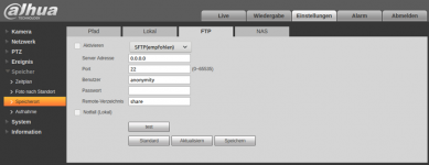

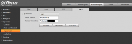

OK ich hole dann mal etwas weiter aus. Meine Dahuas nehmen ausschließlich während der Dunkelheit auf und das nur bei Bewegungserkennung. Die Aufzeichnung erfolgt dann, wie oben schon beschrieben, auf der DS215J. Tagsüber ist hier genug los, sodass man mitbekommt wenn hier jemand - oder etwas - das Grundstück betritt. D.h. ich brauche keine Aufnahmen rund um die Uhr.
Von dem Hof habe ich eben mal Screenshots gemacht, um zu demonstrieren ab wann eine Aufnahme auf der DS215J gespeichert wurde. Ab wann das passiert weiß ich ziemlich genau dadurch das hier Nachts ab und an Katzen rumschleichen, von denen ich morgens dann die Aufnahmen bestaunen kann. :)
Aktuell habe ich leider keine Aufnahmen aus den letzten Nächten mit Katze darauf, sodass diese Screenshots mit Markierung reichen müssen.
Die rot markierten Bereiche sind die Stellen an denen die Katzen immer auf mein Grundstück kommen und zeigen auch gleichzeitig das innerhalb dieses Bereiches die Aufnahme startet und mir somit nichts - oder vielleicht so gut wie nichts - von der Bewegung und Aufnahme fehlt.
Wenn das mit den Katzen funktioniert dann sollte das bei größeren Lebewesen erst recht funktionieren und ich mache mir keine Gedanke um die ein oder andere ggf. fehlende Sekunde. Ich will hier bei mir zu Hause einfach nur mitbekommen wenn tatsächlich mal ein ungewollter Besucher hier Nachts rumschleicht und davon eine Aufnahme haben. Das erreiche ich mit meiner Lösung und der überwiegend schlafenden HDD, auf jeden Fall.
Wie genau die Dahua Kameras das macht kann ich Dir leider auch nicht sagen. Ich vermute das die Kamera im RAM, ROM, oder wo auch immer, ja auch noch irgendwelche Speicherbereiche hat, denn die Live-Bildübertragung hat - zumindest bei mir - ja auch eine Verzögerung, oder genauer gesagt eine Zeitversatz, von 1 - 2 Sek. und zeigt nicht das Realtime-Bild.
Im Prinzip ist es mir aber auch egal wie es funktioniert - Hauptsache ist es funktioniert. :)
