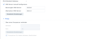

Was steht da bei Dir in der Synology?
Knalfi
20. Dez 2015
25
Auf dem Router verwende ich einen DNS über TLS von digitalcourage.de. Aber das habe ich auch schon mit den gleichen Einstellungen wie bei Dir probiert, auch das ging nicht.
servilianus
26. Dez 2017
898
243
63
Denke, es hat Sinn, Dein Problem in einem Extra-Thread zu diskutieren ("DNS-Namensauflösung in Docker funktioniert nicht korrekt" o.ä) Damit darauf mehr Leute aufmerksam werden als die ecoDMS-Interessierten hier. Mein Gefühl sagt mir, dass Dein Bridge-Network in irgendeiner Form fehlerhaft konfiguriert ist oder eine frühere fehlerhafte Konfiguration bestehen geblieben ist. Vielleicht auch mal die Netzwerkeinstellungen in den Systemeinstellungen + Docker in der Syno komplett löschen und neu einrichten. Nochmal: Deine Lizenz-Problematik liegt an einer fehlerhaften DNS-Auflösung, weil ecoDMS im Docker des Nächtens sich nicht mit dem ecoDMS-Lizenz-Server in Aachen verbinden kann, um das Bestehen einer korrekten Lizenz abzufragen.

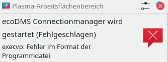

Ich habe den ecoDMS-Client nach Anleitung unter Debian bullseye installiert, beim Start verweigert er aber die Ausführung mit folgender Fehlermeldung:
ecoDMS (im Docker auf der DS) und Client haben die Version 18.09-4.
Woran kann das liegen bzw. wie heile ich es?
Stationary
13. Feb 2017
3.605
1.036
Debian bullseye ist Debian 11. Die 18.09-4 von ecoDMS stammt aus der Zeit von Debian 9, wenn ich mich da richtig erinnere. Passen da vielleicht einige Pakete des neuen Debian nicht mit der ecoDMS-Version zusammen? Was ist, wenn Du die Linux-Version von 21.06 oder 21.12 installierst (Server + Client)?
Die 18.09 nutzt beispielsweise postgreSQL 10.x währen Debian bullseye die Version 13 davon mitbringt.
Reaktionen: AllinOne und Gulliver
