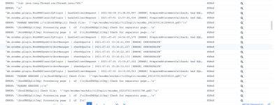

Auf einmal zeigt er mir neue Scans allerdings nicht mehr in der Inbox ein
Was sagt denn das Container-Log? Startet und läuft der Container korrekt? Oder gibt es dort Fehlermeldungen?
Reaktionen: AllinOne
Scheint ja fast so, als habe ecoDMS keine Leseberechtigung auf den gemounteten Scaninput-Ordner oder er ist überhaupt nicht mehr im Docker korrekt gemountet.
Doch gemountet ist der korrekt. Bei der Leseberechtigung schaue ich nochmal nach.
Das Protokoll des Dockers bringt folgende Meldung:
"de.ecodms.plugin.EcoDMSArchivePlugin | handleClientRequest | 2022-02-10 18:21:36,432 | WARN| Document not found!"
Und zwar jedes Mal, wenn die Inbox in ecoDMS aktualisiere
Das hat nichts zu sagen, ist bei mir auch. Tja, sehr merkwürdig. Wie werden die pdfs denn in den Scaninput-Ordner abgelegt? Passiert dasselbe, wenn Du mal eine pdf in der DSM-File-station manuell in den scaninput-Ordner verschiebst?
Sonst bleibt vermutlich nur, ecoDMS im Docker komplett zu löschen (vorher unbedingt Lizenz Deaktivieren!) und neu aufzusetzen.
Die PDF Datei bleibt dann einfach liegen. Wird also auch nicht verarbeitet.
Wieso und wo muss ich die Lizenz deaktiveren?
Dann muss ich mir erstmal alle Einstellungen zusammensuchen...YAY :)
HA! Ich habe nun einfach die bisher angefallenen PDFs gelöscht und dann nochmal eines zum testen manuell in den Ordner kopiert. Und siehe da, alles läuft wie gehabt.
Vermutlich hat ein fehlerhafter Scan den gesamten Prozess geblockt.
Danke für Eure Zeit und Euren Input!

ecoDMS läuft nun bei mir seit Anfang des Jahres im Docker. Anscheinend funktioniert auch alles. Nun habe ich mir mal das Protokoll angesehen und bin überrascht, dass da Unmengen an Fehlermeldungen stehen. Habe ich irgendetwas falsch installiert (obwohl es ja anscheinend funktioniert), oder was hat das zu bedeuten? Hier mal nur die letzten Einträge:

2022-02-17 08:49:29stdoutERROR: "[ecoQOCR] OCR Data Path (1): /opt/ecodms/ecodmsserver/tools/tessdata\n"
2022-02-17 08:49:28stdoutERROR: "Changes allowed: true\n"
2022-02-17 08:49:28stdoutERROR: "<</ID[<4C34B344233994C6498FF53F6022BECC><4C34B344233994C6498FF53F6022BECC>]/Inf
Also wenn ecoDMS ansonsten funktioniert, und Du alles wiederfindest, haben die Fehlermeldungen keine Bedeutung. I
Ich betrachte die eher als "Info"-Meldungen. Es wird schon ein "Error" ins Log geschrieben, wenn z.B. keine passende Klassifizierung gefunden worden ist. Oder wenn man in der InBox ein Dokument wieder vom Server löscht. Oder oder.
Wenn ich mal gezielt in meinem Log nach "Error" suche, gibts bei mir auch haufenweise Fehlermeldungen, obwohl ecoDMS seit Jahren einwandfrei funktioniert. Würde mir also - wenn Du keine Störungen feststellst - keinen Kopf machen.
Ganz lieben Dank für Dein Feedback - so etwas hatte ich gehofft. Die Bezeichnung "ERROR" irritiert doch ein wenig, aber nun bin ich beruhigt.
