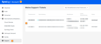

Normalerweise solltest du deine Requestanfrage in deinem Synologykonto sehen und wie der Status der Bearbeitung ist:
Hast du den Request den auch über deine Synology direkt gemacht?
Ansonsten probier vielleicht nochmal:
also DSM>Hauptmenü>Support-Center und dort dann deinen Wunsch mit der Umschaltung der Vorschaubilder.

Also wenn du den Weg über deine Synology direkt gegangen bist, dann sollte in deinem Syno Account Konto deine Anfrage mit ticketnummer zu sehen sein und der Status dazu.

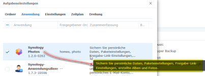

Wenn du dein Synology Photos mittels Hyperbackup sicherst, dann werden alle Links, alle Alben, alle Ordnerrechte mitgesichert.
Ohne Hyperbackup SP Paketsicherung (SP Anwendung in HB auswählen) sind die Alben, die Freigabelinks und die Ordnerrechte verloren.
ACHTUNG!
Wenn du in Hyperbackup SP Anwendung auswählst werden automatisch deine Ordner /photo und /home/Photos mitgesichert!
Also auch alle deine Bilder!
Daher auf die Größe vom Speichermedium Achten.
Hinweis:
Falls du die komische Fehlermeldung bekommst "SP kann nicht gesichert werden, verwenden sie multifunktionale Anwendung" oder so ähnlich, und die Anzeige mit dem roten Warndreieck zu sehen ist in HB, dann meinen die bei Synology damit du sollst eine Datenbankversion auswählen als Sicherung, also die Sicherung in eine Datenbank (.hbk Dateien usw.)
Die Einzelversion (= 1:1 Kopie Varianten) gehen nicht.

Ich hab mal nachgeschaut, es ist dort kein Ticket von mir vorhanden. Ich meine auch, dass ich das in irgendeinem Online-Kontaktformular gemacht habe. Auf jeden Fall nicht über mein Synology-Konto. Das werde ich auf jeden Fall nochmal machen!
ah ok, ja das kann sein dass es über das Onlineformular nicht in deinen Synoaccount geht.
Wie erwähnt, im Normalfall wenn du es über deine Synology direkt machst, dann sollte das Ticket im Account und der Bearbeitungsstatus angezeigt werden.

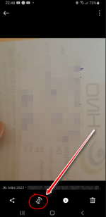

So zB jetzt ganz aktuell mit der neuesten, mobilen handy Version die vor 2 Tagen gekommen ist, damit können jetzt endlich Bilder auch am handy/tablet direkt gedreht werden:
wie erwähnt, ist erst seit 2 Tagen möglich mit der neuen Synology Photos handy APP Version 1.4.0-299
das war auch mal Wunsch hier im Forum. Hat Synology jetzt umgesetzt, also einige Wünsche setzen sie ja dann doch auch irgendwann um.
