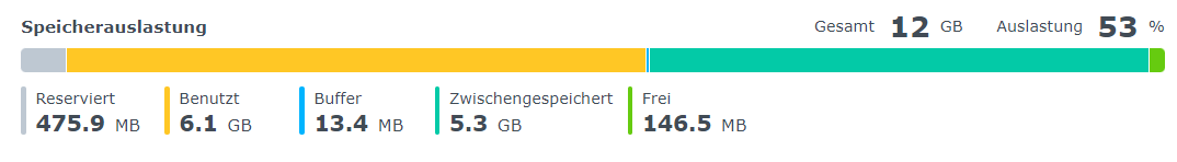

mir ist seit mehreren Monaten aufgefallen, dass zwei Prozesse "Chown" permanent die DiskStation mit ca. 20-50 % Leistung beschäftigen. Hab unter anderem ein paar VMs laufen, Emby, Mailserver, Docker. Probeweise VMs runtergehren, Emby ausgeschaltet und neu gestartet, trotzdem bleibt die Auslastung. Da die DS920+ vom Prozessor her noch aktuell ist, gehe ich davon aus, dass die hohe Auslastung eher nicht normal ist. Was kann diese Auslastung verursachen? Ressourcen-Monitor Arbeitsspeicher bei 12 GB: Reserviert 0,5, Benutzt 6,6, Buffer 1,1, Zwischengespeichert 4,8, Frei 0,15.
Wie kann ich das Problem eingrenzen oder ist alles in Ordnung und ich rede mir da nur ein Problem herbei?
