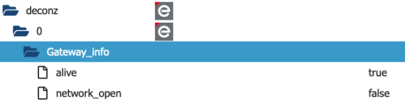

Mein Conbee Stick läuft wieder. In ioBroker wird er aber als nicht verbunden angezeigt. Wie sieht das bei dir aus?

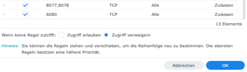

Wie oben schon geschrieben, hängt das mit der Firewall zusammen.
Ich habe die Firewall so eingestellt, dass nur Geräte und Dienste laufen, welche explizit freigegeben wurden.
Alle Anderen werden blockiert. Die Ports 8077 und 8078 habe ich ebenfalls freigegeben, damit der ConBee Stick mit dem deconz Adapter kommunizieren kann.
Soweit so gut. Trotzdem blockiert die Firewall die Kommunikation mit dem Geteway. Weiß jemand, ob hier noch ein anderer Port freigegeben werden muss?

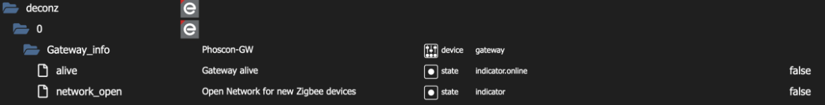

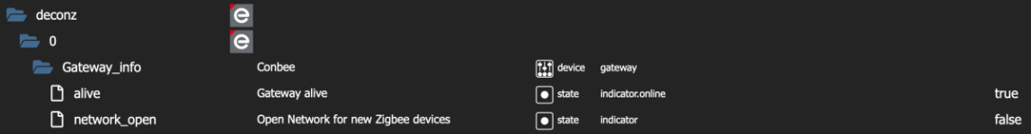

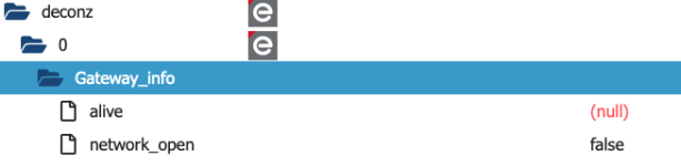

Wenn ich die Syno Firewall komplett ausschalte, wird der Datenpunkt Geteway alive true. Sobald ich die Firewall wieder einschalte, geht der Status auf null.

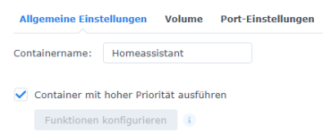

Führst du deinen Container mit hoher Priorität aus? Das hat bei mir geholfen um den Stick direkt im Home Assistant verwenden zu können... ioBroker nutze ich nicht
Co100
19. Apr 2015
158
24
Ja, der Stick läuft mit hoher Priorität.
Was ist der Home Assistent?
