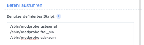

Mein Conbee II läuft mit den 3 Befehlen im Aufgabenplaner auch 1A. Habe es so eingestellt, dass der Task bei jedem Hochfahren ausgeführt wird.

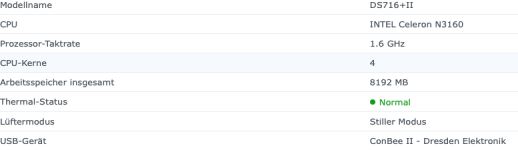

Seit dem Update auf DSM 7.0.1-42218 Update 3 funktioniert der Conbee 2 Stick nicht mehr.
Auch wenn ich das Script ausführe
chmod 777 /dev/ttyUSB0
chmod 777 /dev/ttyACM0
/sbin/modprobe usbserial
/sbin/modprobe ftdi_sio
/sbin/modprobe cdc-acm
Hat sich da was geändert? Wenn ja, gibt es schon Lösungen?
Laut System Info wird der Stick aber von der Sync erkannt.

Bei mir sieht fast alles 1:1 aus, wie bei dir. Bin auch seit ein paar Wochen auf 7.0.1 Update 3. Conbee läuft in Kombination mit iOBroker 1a.
Einziger Unterschied. Mein Skript ist etwas abgespeckter - ohne die Zugriffsrechte.

Komisch…Evtl. als Tip. Ich hab die Befehle im Aufgabenplaner drin. Da kannst du als Prämisse beim Booten ausführen auswählen. Sprich bei jedem Neustart wird die Aufgabe mit den Befehlen oben ausgeführt.

Das habe ich gerade probiert.
Bekomme bei deiner Methode Fehlermeldungen.
Aufgabe: USB Support bei Neustart
Start: Tue, 29 Mar 2022 14:29:50 GMT
Ende: Tue, 29 Mar 2022 14:29:50 GMT
Aktueller Status: 1 (Unterbrochen)
Standardausgabe/Fehler:
modprobe: ERROR: could not insert 'usbserial': Operation not permitted
modprobe: ERROR: could not insert 'ftdi_sio': Operation not permitted
modprobe: ERROR: could not insert 'cdc_acm': Operation not permitted
chmod: cannot access '/dev/ttyUSB0': No such file or directory
chmod: cannot access '/dev/ttyUSB1': No such file or directory
chmod: cannot access '/dev/ttyUSB2': No such file or directory
chmod: cannot access '/dev/ttyACM0': No such file or directory
chmod: cannot access '/dev/ttyACM1': No such file or directory
chmod: cannot access '/dev/ttyACM2': No such file or directory
stulpinger
27. Mai 2009
728
138
69
Führst Du das Script im Aufgabenplaner als Admin (Benutzer) oder als root aus ?
Co100
19. Apr 2015
158
24
Als Admin
Wir kann ich das ohne ssh als root ausführen?
Edit:
Ich habe es gefunden.
War tatsächlich nur als Admin ausgeführt worden.

Richtig, das könnte es sein - bei mir läufts auch als root. Wenn ich später daheim bin kann ich einen Screenshot von dem Task machen.
