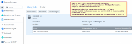

Somit ist auch unter DSM 7.0 weiterhin möglich eigene USB Nummern zu vergeben für die externen Speichermedien, in meinem Beispiel eine externe 2,5" WD Elements HDD welche fix als usbshare10 (USB DISK 10) definiert wurde.
Erklärung und Details dazu siehe meine Signatur unten mit dem Link "usbshare frei definieren", geht auch in DSM 7.0 nach wie vor.

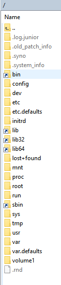

Ich habe es unter DSM 7.0.1-42218
so gemacht:
Mit putty als admin einloggen
sudo -i
sudo synouser -setpw root PASSWORD
cd..
vi /etc/ssh/sshd_config
# löschen aus der Zeile: PermitRootlogin yes
:wq
reboot
Start WinSCP
Mit root und neuem PASSWORD einloggen
Ergebnis:
Noch viel Spaß beim weiter chatten

Der Grund warum ich da hinein wollte ist das ich irrtümlich mit Syncthing den standardmäßig vorgeschlagenen Ordner /volume1/@appdata/syncthing bestätigt habe und nicht den richtigen den ich dafür erstellt habe.
Den Ordner auf der Syno habe ich ohne root nicht gesehen! Um die dort dann fälschlicherweise synchronisierten Daten zu löschen
Nachdem oben beschrieben einloggen konnte ich den Inhalt ohne Probleme auch gleich löschen, was darauf hindeutet, dass es dafür Rechte gab.
Daher denke ich das es für Dein Vorhaben nicht schlecht aussieht.

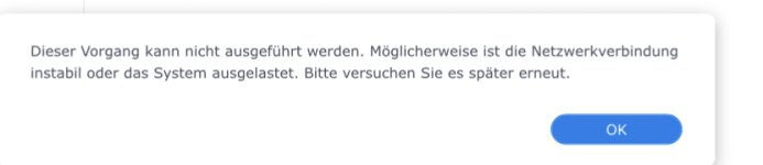

Ich scheitere leider schon daran, dass ich auf meier DS (DSM7) leider nicht mal ssh aktivieren kann.
Ich setze den Haken, wähle nen Port (z.B. 22 oder auch 22222) und klick auf übernehmen, dann läd es kurz und wirft meinen Haken wieder raus.
Kann man noch irgendwo den ssh verbieten? (Also habe ich versehentlich noch irgendwo anders evtl. im System ssh abgeschaltet?)
Über Tipps froh.

digifreak
16. Jan 2011
62
Stimmt, ist übernehmen, nicht speichern (hatte ich falsch im Kopf).
Gelegentlich kommt die Meldung:
(Hatte es grad mal kurz mit brave auf dem Handy probiert)

Kurzer, positiver Zwischenbericht:
DSM Update von DSM 6.2.4-2556 auf das derzeit aktuelle DSM 7.1.1-42962-Update 3 durchgeführt.
Die Root-Rechte sind dabei bei mir auf der RS1221+ und auf der DS218+ erhalten geblieben, alles da.
Einloggen mit winSCP funktioniert auch weiterhin unter DSM 7.1.1-42962 Update 3.
Ebenso sind bei mir die Änderungen für das Vergeben eigener USB Share Nummern zB für verschiedene USB Sticks usw, erhalten geblieben. Die Speichermedien erhalten nach wie vor die eingerichteten usbshare Nummern, Erkärung siehe Signatur>Aufklappen. Link "Eigene usb Nummern definiern".
