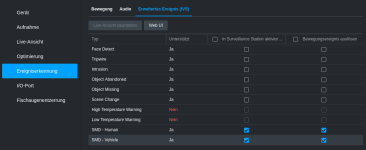

Die erste Frage wäre was SS von Deinem Empiretech/Dahua Modell unterstützt und wenn SS eine Personen- und Fahrzeugerkennung unterstützen sollte dann sollte das da
auftauchen und sich dann auch da
einrichten lassen. Warum bei Deinem Modell "Erweitertes Ereignis (IVS)) fehlt kann ich Dir leider auch nicht sagen. Leider wird in der Synology-Liste der von SS unterstützen Kameras bei den Kamera-Modellen auch nicht genau angegeben was dann an Features unterstützt wird, sondern eher immer nur die "grundlegenden Dinge". Was dann Dahua allgemein betrifft heißt es halt nur:
- Face Detect
- High Temperature Warning
- Intrusion
- Low Temperature Warning
- Object Abandoned
- Object Missing
- Scene Change
- SMD Human
- SMD Vehicle
- Tripwire
Anm.: Das Beispiel stammt in dem Fall von meiner Dahua SD49225XA-HNR.
