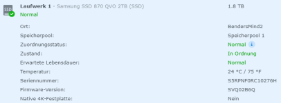

@ctrlaltdelete Hier noch auf Anfrage die SMART Werte meines Setups.
Alle 4 Platten sind vom selben Typ und liegen erst bei 9500 h Laufzeit also knapp einem Jahr Betrieb.

Ich hoffe du kannst damit mehr anfangen als ich. Danke vorab für deine Unterstützung.

Ich denke der Bug kommt von den SSDs.
Ich würde mal schauen ob es neuere Firmware für die SSDs gibt und updaten. Und am PC angeschlossen mal schauen ob alle read only sind.
Ich glaube da sind wir auf dem Holzweg. Nach einem Neustart kann ich das Volume wieder nach Read/Write konvertieren und die DS läuft wieder problemlos.
Firmware ist auch bei allen auf dem neuesten Stand.
