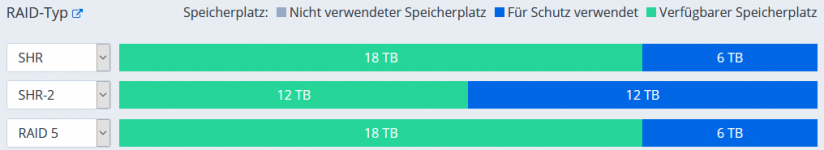

Ich vermute, Du betreibst Deine 4x6TB als RAID5 (hast also netto knapp 3x6TB).
Grundsätzlich dachte ich immer, dass wenn man ein SynologyNAS kauft auch SHR bzw. SHR-2 verwendet...aber dem ist ja wohl nicht so :)
Ich habe es leider nach den ganzen Jahren immer noch nicht zu 100% verstanden bzw. weiß immer noch nicht auswendig was was is...aber dafür habe ich ja den RAID-Rechner. Würde ich meine 4 6TB-Platten verwenden, hätte ich wohl SHR-2 gewählt, damit 2 Platten ausfallen können und die Daten dann trotzdem noch da wären bei 12TB Speicherplatz [bei SHR hätte ich 18TB aber da dürfte nur eine Platte ausfallen].
Und wenn Du jetzt "RAID-5" schreibst, meinst du dann ohne SHR? Wenn dem so ist, ist SHR = RAID5 und SHR-2 = RAID6, richtg?
Dann wäre meine Antwort auf Deine Vermutung: Nein RAID6, richtig?
Ich mein geiler vom Platz her wäre natürlich dann schon SHR mit 18TB Speicher, aber da ich nicht weiß wie oft und wann die Festplatten ausfallen würde ich SHR-2 wählen. Hier würde mich die Meinung/Erfahrung/Gedanken der erfahrenen Mitglieder interessieren.

Wenn ich hier gerade so am RAID-Rechner spiele:
Ist ein Nachteil von SHR-2 evtl. dass ich 4 neue gleichgroße Festplatten kaufen muss z.B. 8TB wenn der Speicherplatz von 12TB belegt wäre, da sonst 4TB bzw. 6TB nicht genutzt würden?
