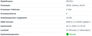

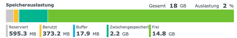

hansw0rst
17. Nov 2020
53
nachdem ich jetzt von der DS220+ auf die 720+ geupgradet habe, da ich auch 16GB RAM nutzen wollte und ich bisher keinen 16GB Riegel gefunden habe, der (bei mir) funktioniert - ging das ganze Teil dann Retoure.
Seltsamerweise funktioniert bei mir genau der 16GB Crucial Riegel, der laut einigen anderen Personen hier nicht ging.
Der hier: Crucial CT16G4SFD8266 16GB Speicher (DDR4, 2666 MT/s, PC4-21300, Dual Rank x8, SODIMM, 260-Pin)
Hier ein paar Screenshots als Nachweis:
Das NAS kam heute per Post von Amazon, evtl. ist das eine neuere Revision?
Reaktionen: peterhoffmann
