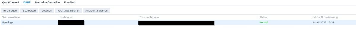

ich habe seit heute einen Glasfaser Anschluss von Deutsche Giganetz, welchen ich mit einer FritzBox 7590 betreibe und soweit auch funktioniert.
Meine Synology NAS scheint soweit auch damit zurecht zu kommen. Zumindest kann ich die NAS ganz normal über die DDNS URL nutzen, wenn ich mich NICHT im internen Netz befinde.
Also weder mein PC noch meine anderen Geräte die im WLAN / LAN hängen, können auf die NAS von intern auf die DDNS URL zugreifen. Nur direkt über die IP funktioniert es.
Ich kann mir nicht erklären warum es von intern nicht funktioniert, aber von extern.
Heißt: Wenn ich an meinem Handy z. B. das WLAN aus mache und dann auf die Dienste (Drive, Photos, usw.) oder per Browser auf die GUI zugreife, funktioniert es. Sobald ich aber wieder das WLAN einschalte und im internen Netz bin, geht es nicht mehr.
Kennt jemand das Problem und konnte es ggf. lösen?
Nachfolgend mal einige Screenshots, in der Hoffnung, dass euch diese weiterhelfen. Falls nicht, sagt mir einfach was ihr sehen möchtet.
Danke schonmal.
Gruß
