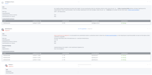

Speicherpool 1 wurde als Abgestürzt angezeigt und 2 Platten als nicht initiiert (Laufwerkstatus) mit Vorschlag seitens DSM diese zu reparieren, was ich umgehend gestartet habe.
Die 4. Platte wurde als verfügbarer Pool 1 angezeigt, habe ich zu diesem Zeitpunkt nicht weiter beachtet, da Hoffnung (Meldung: ausreichende Anzahl Laufwerke zur Wiederherstellung vorhanden)
Aktueller Stand:
Speicherpool 1 mit Status Abgestürzt mit 3 erkannten Festplatten (Nr. 1, 2 und 4)
Meldung: Speicherpool abgestürzt... Klicken Sie auf Online zusammenstellen. / Bei klick kommt Status Fehlerhaft und es ändert sich nichts.
Festplatte 3 (war ursprünglich in SHR Raid drin) wird separat als verfügbarer Pool 1 angezeigt.

"Bei der Überprüfung der Speicherplatzdatensätze in der Spaced History stellt sich heraus, dass der Datensatz mit den 4 Laufwerken nicht vorhanden ist. Dieses Fehlen könnte auf die Neuinstallation des Systems während der Migration zurückzuführen sein, die zu Protokollen ab dem 18. November 2023 führte.
Gleichzeitig weisen einige Speicherplatzinformationen darauf hin, dass sich Laufwerk 3 von den Laufwerken 1, 2 und 4 unterscheidet. Daher haben wir den Storage Pool mit den Laufwerken 1, 2 und 4 wiederhergestellt. Allerdings ist der Storage Pool derzeit degradiert, da ihm ein Laufwerk fehlt.
Sie können Laufwerk 3 verwenden, um mit dem Reparaturprozess für den Speicherpool in der folgenden Abbildung fortzufahren. Durch diese Aktion kann Laufwerk 3 dem aktuellen Speicherpool beitreten und den Speicherpool wieder in einen gesunden Status bringen."
