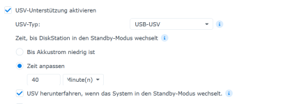

hier meine Einstellungen:
Die USV ist eine Power Walker VI SB Serie 650.

Auf Bild 2 auf jeden Fall Zeit anpassen und dann nochmals testen.
Bild 2 ist genau das, vor dem ich oben schon gewarnt habe: Der Akku wird tief entladen.
Was soll das ? Die DS ist eh abgeschnitten und macht nichts mehr. Also zeitgesteuert runter fahren (bei mir nach 5 Minuten). Im Idealfall die USV abschalten, sobald die DS im SafeMode ist.
Dann klappt auch das automatische Hochfahren. Und es ist noch genug Ladung im Akku, wenn auf den ersten ein zweiter Stromausfall kommt. Das passiert oft - ich denke, weil da im Netz noch Umschaltungen laufen.

habe die Zeit auf 5 Minuten eingestellt und den Stecker der USV gezogen.
Die DS ist aus meiner Sicht nicht heruntergefahren. (LED's waren noch an). Nach ca. 7 Minuten ist die USV heruntergefahren und damit die DS ausgegangen.
Nachdem der Stecker wieder eingestöpselt war, ist die DS wieder gestartet.
Wie erkennt man den SafeMode der DS?
Die DS trennt in dem Fall das Volume / Speicherpool bzw. unmounted es, wird dann mit der USV zusammen hart ausgeschaltet. Ob das funktioniert hat, siehst du an den Benachrichtigungen nach Neustart bzw. im Log.
So sieht es aus - die DS wird beim Stromausfall durch die USV ausgeschaltet, die DS hängt lediglich die Laufwerke aus, sodass da nichts mehr aktiv läuft. Ausgeschaltet wird sie, weil die USV sich abschaltet und somit auch die angeschlossenen Geräte.
Nein, sofern der USV-Hersteller nicht geschlampt hat, ist das keine Tiefentladung. Eine Tiefentladung ist es erst, wenn der Akku unter die Entladeschlussspannung entladen wird. Dass Akkus häufig eine längere Lebensdauer haben, wenn die Kapazität nicht voll ausgenutzt wird, der Akku also gar nicht bis zur Entladeschlussspannung entladen wird, ist eine andere Baustelle.
Wird nur leider nicht von allen USVs unterstützt.
