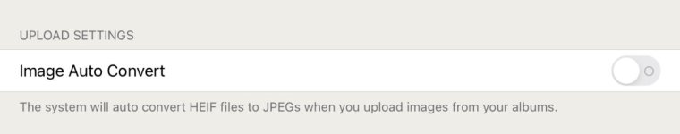

Hast Du da jede Menge Fotos im HEIC-Format, die Dein NAS in JPEG konvertieren soll?
Du kannst versuchen, den RAM aufzurüsten, Deine 220+ scheint mir noch mit der Werksaustattung von 2GB zu arbeiten. 8GB mehr können da schon was bringen, ich bin mir nicht sicher, ob Deine Auslastungsanzeige so stimmt, wenn das System auf der anderen Seite OOM meldet, bzw. ob es zum dem Zeitpunkt, als Du den screenshot machen konntest noch das darstellt, was zum Problemzeitpunkt vorlag.

Das ist ja offenbar nicht nur ein normaler Kopiervorgang, sondern da soll auch noch etwas konvertiert werden. [convert] beschwert sich.
ach so :)
jetzt verstehe ich auch Deinen Hinweis bzgl. HEIC-JPEG Konvertierung.
Das könnte natürlich sein, das System ist jeweils in die Knie gegangen als ich die Jahresordner meines Iphone Foto Backups kopiert habe.
In den Ordnern sind so ca. 6000 Fotos und Videos. Das Iphone speichert ja im HEIC Format. Konvertiert die Synology den dann parallel in JPEG ?

nein, die Fotos hatte ich ursprünglich erst von meiner alten DS216j auf die 220+ kopiert.
Auf die 216 wurden die Fotos per Photo Update mit der App DS photo gesichert.
Als das System abgestürtzt ist, hatte ich mich über Browser eingewählt und direkt im File-Manger kopiert
