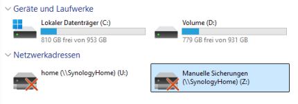

ich hatte das schon mal nach einem Update bei Windows 10. Da musste was auf der Synology (meine ich) umgestellt werden damit es wieder geht.
Nun habe ich einen neuen Rechner mit Win11 und es geht wieder nicht.
Gemeint ist der Zugriff auf 2 Netzlaufwerke U und Z nach einem Neustart des Rechners. Ich kann die Verbindung trennen und wieder neu anlegen. Entweder geht es dann wieder sofort oder ich muss den Rechner neustarten nach dem löschen der Verbindung und dann neu anlegen.
Manchmal kommte auch die Nachricht dass das PW nicht stimmt oder so ähnlich...
Was war das nochmal? Ich komme nicht mehr dahinter...

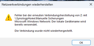

Was ich bisher rausgefunden habe:
Wenn ich auf ein Verzeichnis zugreife geht es scheinbar, Greife ich auf ein zweites Verzeichnis zu, meckert die neue Verbindung das es die Verbindung schon gäbe.
Ich habe SMBV1 wieder aus, es geht trotzdem nicht. Die Verbindungen zusammen klappen ohne SMBV1 nicht mal beide zusammen. Können nicht beide gleichzeitig angelegt werden. Dann wird gemeckert das schon eine Verbindung besteht.
Mit SMBV1 funktioniert es, aber nur bis zum nächsten Neustart.
Genau das Problem hatte ich schon mit Win10 vor etwa 3 Jahren.
