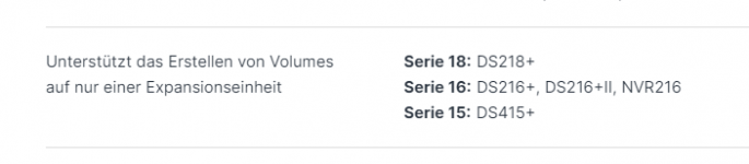

Ich habe zur Zeit eine DS218+ mit erweitertem RAM und 2 x 4 TB Platten, gespiegelt. Das Volume ist fast voll. Ist es sinnvoll, eine DX517 an die DS218+ anzuschliessen oder sollte ich lieber eine neue 4-Slot NAS kaufen. Möchte die 2 x 4 TB Platten weiter nutzen können. In die DX517 würde ich neue 2 x 4 TB Platten einbauen wollen.

Der Preis einer DX517 liegt bei ca. 490,-. Das kostet eine 420+ auch. Der Unterschied: Die 517 hat 5 Slots, die 420+ ist dagegen eine vollwertige DS. Wenn Du also mit 4 Bays auskommst, würde ich eher zur 420+ greifen und die 218+ als Backup-DS einsetzen. Und wenn Du bei der 218+ bleiben willst, kannst Du in der ja auch größere Platten einbauen (bei aktuell 2x4TB hast Du noch einiges an Luft nach oben).

ÄÄÄhm kann die DS218+ überhaupt mit der Erweiterung umgehen. Dass kann doch nur die 7er Reihe oder?

Ich weiß nicht ob es möglich ist mit der DS218+ ein Volume auch über die DX-Einheit "zu spannen".
Es kann dir also passieren dass du auf der DX-Einheit ein weiteres Volume erstellen musst und du dann eventuell Daten von deinem jetzigen Volume 1 auf Volume 2 von der DX umziehen müsstest.
DAS und möglicherweise ein CPU Problem (*) mit der DS218+ würde mich persönlich dann lieber zu einer neuen 4,5 oder 6 bay DS greifen lassen.
Nein geht nicht, das geht nur mit den 7xx Modellen.
bei den 2er Modellen geht dann nur ein neues Volumen. Hatte ich auch schon wegen meiner 213 geschaut.
Vielen lieben Dank euch allen. Werde dann wohl eine neue 4-Bay NAS zulegen.
