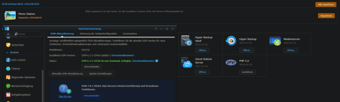

Ich kann das System weder über den oberen Vorschlag auf DSM 6.2.4-25556, noch über den unteren Vorschlag unten auf 7.0.1 bringen.
Auch der Manuelle Weg über die Supportseite in mehreren Schritten funktioniert leider nicht. Hier wird als erster Schritt 7.0.1-42218 vorgeschlagen.

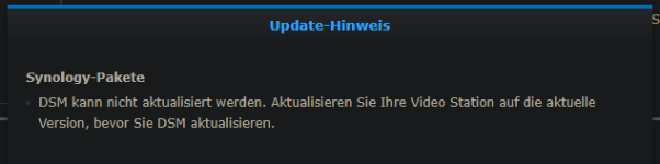

Ich erhalte immer die Fehlermeldung, dass ich zuerst "Video Station" aktualisieren soll, bevor ich das DSM aktualisieren darf:

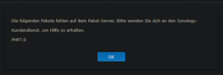

Auf der Suche nach dem Paket kann ich Video Station nicht finden, und auch keine Pakete aktualisieren. Ein Paket bedarf einer Reparatur, die aber leider ebenfalls nicht funktioniert:

Danke für die beiden schnellen Antworten. Das Archiv hat mir leider nicht weitergeholfen, aber der Post von Bernie.
Auf den bin ich bei meiner Suche bisher nicht gestoßen. Das war ja tatsächlich genau mein Problem.
Nach ein wenig Suche habe ich die Video Station und eine Weg sie zu deinstallieren gefunden.
Nach der Deinstallation der Video Station ließen sich die Update einwandfrei installieren! :giggle:
