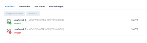

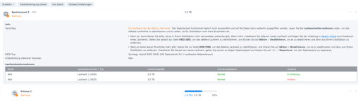

Bevor du aber einfach die Platte tauscht, zeige doch mal mit Screenshots des Speichermanagers wie die DS eingerichtet ist. Denn das weitere Vorgehen ist abhängig davon. Nicht in allen Fällen kann man Platten einfach so austauschen.
Sigi77
05. Mrz 2024
Danke für die schnellen Antworten
ich hab jetzt eine Seagate IronWolf 8TB bestellt.
Anbei die gewünschten Screenshots.
Freu mich auf eure Meinung.
Gruß
Sigi

Wird gehen. Soweit ich es sehe, hast Du ein SHR/RAID1 eingerichtet. Bis zum Tausch der anderen WD werden daher 4TB der neuen Seagate ungenutzt bleiben.
