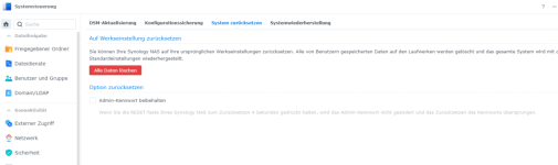

Oder auf Werkseinstellungen zurücksetzen, dann sind auch alle Daten weg.
