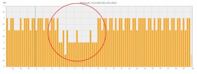

Auf meinem NAS laufen nicht wenige Pakete und die HDD (und SSD) schlafen dennoch regelmäßig in der Nacht ein.
Für das "scheue Reh" (Ruhemodus) reiche ich hiermit den Beweis der letzten Nacht ein:
Davon ab, lass uns den echten Nutzen mal auf den Grund gehen.
Betrachten wir daher mal kurz die Stromersparnis bei dir. Vielleicht können wir daraus ableiten, ob der Ruhemodus wirklich wichtig ist.
Du hast eine 1-Bay. Die HDD verbraucht ohne Ruhemodus ca. 5 Watt und im Ruhemodus ca. 1 Watt. Der Stromverbrauch vom NAS (5 Watt) bleibt immer gleich, egal was die HDD macht oder nicht macht.
Wenn 1/3 pro Tag die HDD wirklich in den Ruhemodus gehen würde, würde man für die Zeit von 8 Stunden pro Tag 4 Watt einsparen. Das sind ziemlich genau 3,33 Euro pro Jahr Ersparnis.
NAS + HDD ohne Ruhemodus => ca. 25 Euro pro Jahr
NAS + HDD mit Ruhemodus (ca. 1/3) => ca. 21,67 Euro pro Jahr
Und nun sag du mir, ob das wirklich nun lebenswichtig, sowie erstrebenswert für dich ist?
Und macht es unter diesen Gesichtspunkten Sinn nun auch noch zusätzlich mit einer externen HDD (Kaufpreis 100 Euro) rumzuhampeln?
