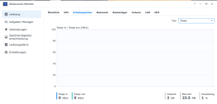

Schau mal im Ressourcen Monitor, etwas länger laufen lassen, ob der RAM auslagert:

Kopiere gerade große Video-Dateien auf die externe USB Platte. da sieht es so aus:
Aber Synology Photo oder Jellyfin bearbeitet ja eher kleine Dateien. Da ist das Ergebniss möglicherweise anders.
Ist unauffällig, kann es am Netzwerk liegen?

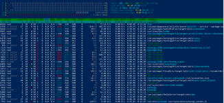

du kannst mal per SSH und htop dir das anschauen über die Konsole.
Edit: Screenshot

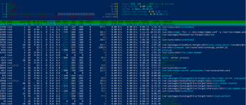

Kopieraktion ist erstmal beendet und ich habe Active Insight in den einstellungen deaktiviert (nicht deinstalliert).
Nun sieht es so aus:
Auf jeden Fall ActiveInsight deinstallieren.

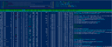

Also mit jetzt nur deaktiertem Active Insight läuft es schon mal besser.
Der Jellyfin FireTV client startet jetzt auch und versucht die Filmdatenbank darzustellen
Hierbei sieht es dann so aus.
Denke mal Trägheit bei der DS118 ist vielleicht ne Kombi aus wenig Arbeitsspeicher und einer HDD.
