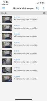

Die Aktionsregeln sind so eingestellt, dass Benachrichtigungen verschickt werden.

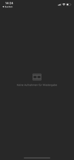

Wenn ich in der DS Cam App eine solche Benachrichtigung öffne, kommt immer der Spruch "Keine Aufnahmen für Wiedergabe".
Was muss ich tun damit dann die entsprechende Sequenz kommt?

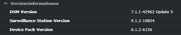

Versionshinweise:

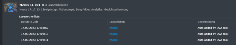

Aktuell sieht es so aus (eine vergleichbare Regel gibt es für Registriert bzw. VIP):
Aktionen:

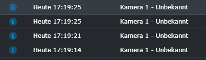

Die Regel wurde heute mit dieser Konfiguration ausgelöst.
Protokoll:
In der App ist noch immer keine Aufnahme zu sehen.
In einer zweiten Aktionsregel habe ich die Reihenfolge der Aktionen gedreht, sodass erst aufgenommen und anschließend benachrichtigt wird. Ebenfalls kein Erfolg.
Wie würde es denn in den Aufnahmen aussehen, wenn eine Aktionsaufnahme gemacht wurde?
Da sehe ich nur die Markierungen von der Analyse. Weitere Aufnahmen sind im Zeitraum nicht vorhanden.
