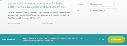

Diesen Treiber wollte ich schon runterladen und installieren. Leider klappt das mit der Installation nicht, Scheine zu doof zu sein, weil keine Setup.exe zu finden ist. Kannst Du mir den Trick verraten?
Martin
12.250
2.846
423
Stimmt. Das scheint auf den ersten Blick alles nur für Linux zu sein. Probier's mal hier.
PS: MSI-Pakete installiert man einfach über Rechts-Klick, Installieren ;)
