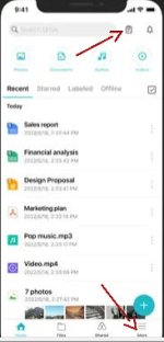

Am besten den Zugang komplett neu anlegt. vorher unter Apps Cache und Daten löschen.

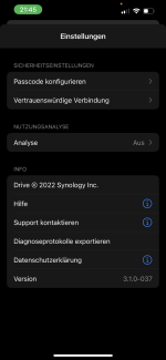

Leider sieht meine App anders aus.
