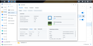

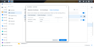

Mach doch mal bitte ein Screenshot von den Volume-Mounts.
Also Docker -> Container -> Nextcloud -> Details -> Volume

hier die Screenshots, sieht für mich soweit richtig aus.
Muss man bei "Datei/Ordner" nicht den absoluten Pfad angeben? Denn das Verzeichnis Nextclout befindet sich auf dem System nicht auf root Ebene wie in deinem Screenshot angegeben. Es müsste doch eher so lauten mit Angabe des Volumes /volume1/Nextcloud.
Und somit gilt auch das gleiche für die config.
Der Pfad sieht bei mir auch so aus - ist etwas irritierend, aber bei der Installation wählt man ja den "richtigen" Pfad aus
In der UI sind die Pfade relativ ab einem Share - sprich ohne Volume. Sobald man direkt mit der Docker Engine "spricht" (Portainer oder direkt über die cli im Terminal) muss man absolute Pfade verwenden.
Update: im Screenshot zu editieren des Volumes sieht es tatsächlich komisch aus. Bei mir gibt es keine Volumes die ein / beim Lokalen Pfad haben. Wie hast Du das hinbekommen?
Ist jetzt schwer zu beantworten, ich habe einfach "Ordner hinzufügen" geklickt und dann den mountpfad mit /data angegeben.
