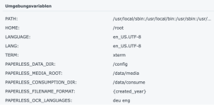

Ich greife mal den Strang auf, nachdem ich seit zwei Tagen mit linuxserver/paperless-ng kämpfe.
Ich nutze für den Scanvorgang einen Brother MFC-L2750DW sowie mobil die App Scanner Pro (iOS). Mit beiden bekomme ich die Scans direkt auf die Syno bzw. in die paperless. Die Tags "Posteingang" etc. werden vergeben. Die Einordnung in Dokumenttypen, das OCR, die Suche funktioniert - mit zwei Einschränkungen:
1. Einerseits funktioniert die Umbenennung "PAPERLESS_FILENAME_FORMAT={created_year}/{correspondent}/{title}" nicht, d. h. bei mir werden die Scans aktuell mit dem Dateinamen in paperless geladen, die mein Brother MFC-L2750DW vorgibt, obwohl ich im Docker-Container als Variabel unter Umgebung "PAPERLESS_FILENAME_FORMAT={created_year}" (gewünscht ist natürlich {created_year}/{correspondent}/{title}, aber ich wollte es einfach halten) eingetragen habe (s. Screenshot)Bildschirmfoto 2021-12-07 um 13.59.58.png
2. Zudem funktioniert auch die Umgebungsvariable "PAPERLESS OCR LANGUAGES:" mit den Werten deu+eng nicht, jedenfalls werden ü, ö, ä nicht erkannt, auch bei einem Blick ins Protokoll sehe ich nichts davon, dass der OCR Scan für Deutsch und Englisch durchgeführt wurde.
Falls jemand eine Idee, was ich falsch mache, freue ich mich über Tipps.
Auf der Suche nach einer Problemlösung bin ich nun jedenfalls auf diesen Beitrag gestoßen und darüber auf die mögliche Alternative SynOCR (die u. a. hier und hier, wobei die Anleitung nicht mehr für DSM 7 gilt, ausführlich erklärt wird). Nun zweifle ich, ob nicht vielleicht SynOCR die bessere Alternative wäre?
Ich suche im Grunde eine Archivierung, um auf ein papierloses "Büro" umzusteigen. Neben der automatischen Benennung der Dokumente, sollen Tags vergeben werden können. Wichtig ist mir zudem eine Lösung, die möglichst langfristig Bestand hat. Da das bei beiden Projekten wohl ein Blick in die Glaskugel ist, sollte ein Export alles Scans mit den Metadaten / Korrespondenten, Tags und Dokumenttypen möglich sein, um dann zumindest lokal die Scans nutzen zu können (den die Papierdokumente werden im Zweifel den Weg in die Papiertonne gefunden haben).
Also die Umbenennung der Dateien funktioniert bei mir einwandfrei.
Wo legt Dein Scanner die Dokumente ab? Ich gehe mal vom consume-Ordner aus.
Die Original-Dokumente bleiben bei Paperless-ng in einem eigenen Ordner mit derselben Verzeichnis-Struktur, wie die erzeugten PDFs zur Durchsuchung. Damit sind sie in jedem Fall direkt zugreifbar.
