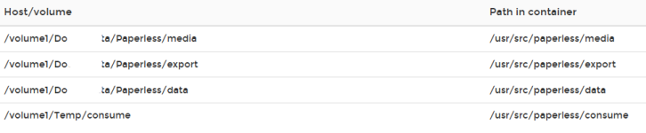

Und hier mal mein Environment:
Und die Volumes:
Nicht über die Ansicht wundern, die Screenshots kommen aus Portainer.
Und wenn du mit weitere Docker andere Container meinst, ja u.a. den Portainer, PiHole und Firefox Sync. Und die stören sich nicht aneinander.

Vielen Dank für Deine Screenshots! Du scheinst ein anderes Image zu verwenden, zumindest ist mein Verständnis (steht auch unter Prozess), dass bspw. redis bei linuxserver/paperless-ng bereits enthalten ist. Über meinen Screenshot aus meinem vorangegangenen Beitrag hinaus habe ich unter Umgebungsvariablen auch nur noch PUID, PGID und TZ stehen. Wenn Du das gleiche Image verwendest, ist das vielleicht der Fehler bei mir: möglicherweise fehlen mir dann noch Anpassungen?
Ich hab' das nach der Anleitung von Paperless-ng selbst gemacht. Mit dem compose-file, welches dort angeboten wird. Ich musste es nur etwas anpassen, damit es auf meiner Syno funktionierte...
