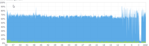

Ich beobachte das auch auch. Hier mal ein Ausschnitt von der Fritzbox. Wenn die Disk Station abgeschaltet wird, dann fällt das blaue Signal (von der FRITZ!Box empfangene WLAN-Signale und fremde Funksignale) auf ca. 10%.
Es Passiert nicht immer, könnte es sein, dass es mit Festplattenaktivität zusammenhängt?

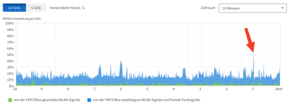

@Imperox95 Mal zum Vergleich: Die Grafik zeigt mein Netzwerk, 2,4GHz. Die 1522+ steht ca. 60cm von der FB entfernt. Außerdem sind in dem Raum eine DECT-Basisstation, und mehrere aktive Bluetooth-Geräte. Die Störungen auf 5GHz sind praktisch Null.
Die eine kleine Spitze bei Minute -1 ist der Moment, in dem meine DS abgeschaltet hat. Ansonsten gibt es keine Änderung, egal ob sie läuft oder nicht. So wie ich es sehe gibt es bei dir einen Abschirmungsfehler oder eine defekte Komponente, die Hochfrequenzstrahlung in ihre Umgebung streut. Paarweise ersetzen, bis gefunden.

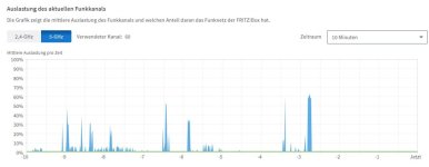

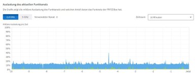

7590er Fritz Gen. 1 & die DS224+ keine 30cm Luftlinie entfernt. Die Eaton-USV steht da auch noch rum.
Sind aktuelle Screens mit 10 Minuten rückwärts.
Das 2,4er ist nur an wg. der MyStrom-Wifi-Switch-Dose. Ansonsten könnte ich das 2,4er deativieren.
DS ist in Betrieb, selber ist aktuell niemand dort anwesend der irgendwie "stört".

Was soll das jetzt heißen „kein Einzelfall“ ?
Schau dir meineGrafik an: Es gibt NULL Unterschied zwischen DS an und DA aus. Es gibt einen Spike, vermutlich durch das Abschalten verursacht (oder auch rein zufällig).
Das 2,4 GHz-Band ist fast immer verrauscht, u.a. durch Bluetooth, DECT und die schlechte Kanaltrennung mit Übersprechen in die Nachbarkanäle durch andere WLANs. So 5-10% sind da immer vorhanden, je nach eigenem Gerätepark und Umfeld.
In deinem Einzelfall liegt etwas anderes vor, was die Frequenz völlig verrauscht. Diese Ursache musst du durch paarweisen Tausch / Abschalten finden und eliminieren. Vermutlich ist es eine defekte Komponente, die zur HF-Abstrahlung führt.
Dass es nach deiner eigenen Aussage nur am Mesh-Repeater auftritt, zeigt ebenfalls in diese Richtung.
Reaktionen: Ronny1978 und Benie
