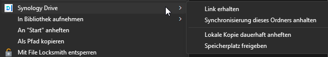

Hier das Bild:
Der 1. Punkt -> Erscheint ein Dialogfenster analog zu OneDrive, wo man weitere Eigenheiten festlegen kann.

Bei mir sieht das komplett anders aus. Vermutlich habe ich irgend etwas beim Einrichten falsch gemacht, aber was?

Klick mal auf "Weitere Optionen" (ganz unten)? Dann sollte es ggf. sichtbar sein.
Ich finde auch unter weitere Optionen nichts.
Der Ordner ist mit Dive Client synchronisert.
Eventuell hast du die Option "In Kontextmenü anzeigen" während der Installation deaktiviert? Anders kann ich mir nicht erklären.
Evtl. das Tool nochmals drüber installieren?
Das Häckchen im Kopntextmenü anzeigen ist aktiviert. Ich habe den Fehler entdeckt. Ich kann nicht den ganzen Ordner verlinken, sondern nur die Unterordner.
