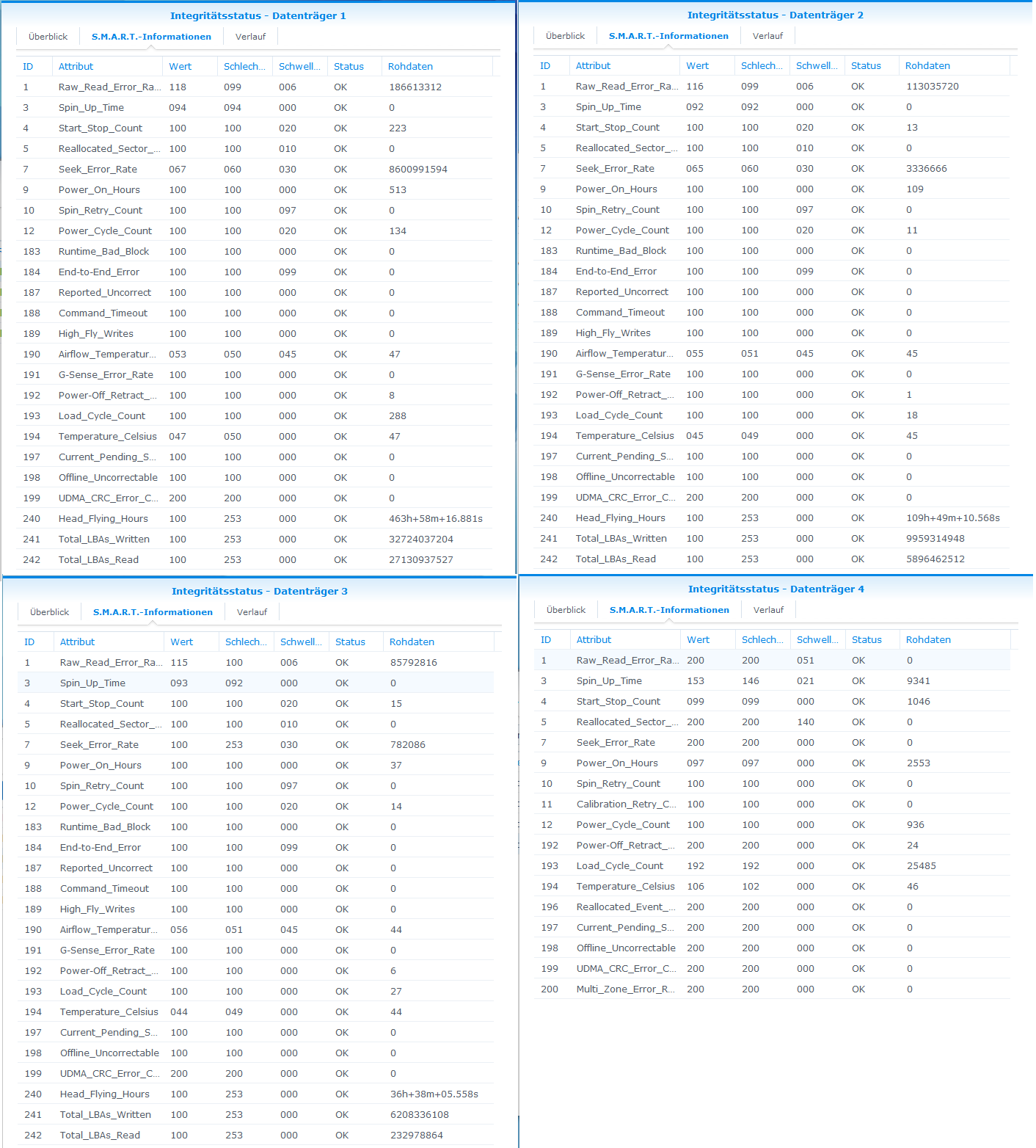

Tut mir leid, ich habe die SMART-Werte vergessen.
Die sehen meiner Meinung nach unauffällig aus. Wie Ihr seht sind die Seagate-Platten auch alle noch recht neu. Aber bitte beurteilt selbst:

Deine eigentliche Frage kann ich nicht beantworten, aber die SMART-Werte Deine Platten sehen m.E. gut aus.

Danke für die Bestätigung. Schonmal gut zu wissen, dass jemand anders das auch so sieht.
