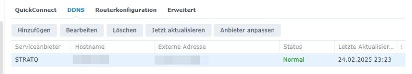

Kann ich die öffentliche IP irgendwo ändern?
Bei Strato? Ändert Die sich sowieso regelmäßig?
Wie geht es nun weiter?
Danke für Eure Geduld.
In der NAS immerhin:
Lehrgeld muss man zahlen....
Ich habe eine öffentliche IP gepostet.
Meinen Beitrag #21 hattest Du nicht gesehen?
Aber Du kannst sowieso beruhigt sein, Du hast nämlich gar keine öffentliche IPv4-Adresse, über die Du von extern erreichbar bist.
Deine FRITZ!Box verwendet einen DS-Lite-Tunnel und daher kannst Du nur über IPv6 von extern zugreifen.
Deswegen steht beim IPv4-Status vermutlich auch "Account temporär deaktiviert".
Bei IPv6 musst Du DynDNS auf dem NAS einrichten und nicht auf der FRITZ!Box.
Nur der Synology-DDNS-Dienst unterstützt IPv6, Strato kannst Du dann nicht nutzen.
Beim DDNS-Dienst stellst Du bei Externe Adresse(IPv4): Deaktivieren ein und bei Externe Adresse(IPv6): Automatisch ein.
Auf der FRITZ!Box benötigst Du eine Freigabe für den externen Zugriff auf das NAS.
Und einen Eintrag beim Rebind-Schutz damit der Zugriff auch innerhalb deines Heimnetzes (LAN/WLAN) funktioniert.
