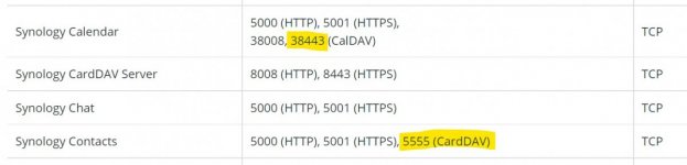

@MARVion

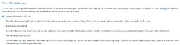

so ganz blick ich bei Deinen Adressversuchen nicht durch. Im Bild mal die offiziellen Ports von Synology für die Anwendungen Calendar und Contacts. Gelb markiert für https. Diese Anwendungen / Ports müssen auch in der Firewall freigegeben sein. Außerdem mal nachschauen, ob in der Syno bei Sicherheit -> Erweitert die TLS Profilebene auf "Zwischenkompabilität" steht. Bei "Moderner... wurde bei mir zwar verbunden, aber keine Kalender angezeigt.
Demnach schaut bei mir die Adresse in Davx5 (Eingabe mit URL und Benutzername) bei Zugriff mit interner IP bei CalDav so aus:
https://syno-ip:38443/caldav/Benutzer
Bei ersten Mal wurde bei mir noch das Zertifikat abgefragt. Einfach bestätigen. Grad nochmal nachvollzogen, hat sofort gefunzt. Mit DynDNS ähnlich mit entsprechender Portweiterleitung im Router, dann nur die Anbieteradresse statt der Syno-IP. Angezeigt wird dann bei frisch installiertem Calendar: Inbox (für Aufgaben) und My Calendar. Wenn Du das so auch schon probiert hast und es klappt nicht dann weiß ich auch nicht weiter.
