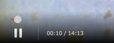

Hier ein Screenshot wenn das Video läuft:
