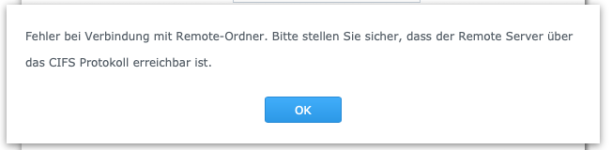

Ich danke für die schnelle Antwort, aber die Ziel-DiskStation sagt, die Quell-DiskStation sei nicht via CIFS erreichbar. Unter DSM 7 finde ich in den Systemeinstellungen auch keine CIFS-Einstellungen mehr, aber angeblich sollte CIFS mit SMB identisch sein und SMB ist aktiviert.

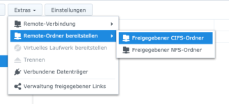

Wo genau muss ich den Remote-Ordner konfigurieren?
Quell-Server oder Ziel-Server (ich habe es auf dem Ziel-Server gemacht)
Ort gebe ich ein:
Dateiprotokoll: CIFS
Ordner: \\IP-Quell-Server\volume1\Pfad-zum-Ordner (egal ob / oder \ verwendet)
Kontoname: Admin-Konto
Kennwort: Admin-Kennwort
Anhängen an: LokalerOrdner-Ziel-Server (Neu erstellt und leer)
Fehlermeldung:

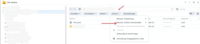

Konfiguration auf Quell-Server:

Quellserver IP ist die IP der anderen DS - hast Du deren IP dort eingetragen?
Volume1 darf nicht angegeben werden.
Welche DS ist es, die den Ordner mounten soll? Laut deiner Signatur hast du auch 212er DSen im Einsatz. Meines Wissens können die Client-seitig leider nur SMBv1.
Ja, genau. Habe auch schon SMB-Namen, der mit in der Konfiguration des Quell-Servers angezeigt wird, versucht.
Wie schon von @plang.pl beschrieben - \\IP-Quell-Server\freigebenerOrdner\Ordner
Reaktionen: Datensammler
Reaktionen: Thonav
\volume1 ist bei SMB nicht vonnöten. Die Shares, die über SMB bereitgestellt werden, werden lediglich über den Share-Namen angesprochen. Bei anderen Übertragungsprotokollen sieht das teils anders aus.
Vielen lieben Dank für Eure schnelle Hilfe.
Ich habe gemerkt, ich bin bei der Anleitung im Text verrutscht und habe das Beispiel von NFS verwendet. Dort muss volume1 eingegeben werden. Sorry für die Umstände.

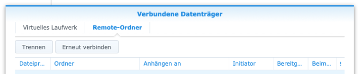

Ja, den Gedanken mit dem permanentem Ordner hatte ich auch schon. Wenn aber die eine DS nicht hochgefahren ist, wird der Remote-Ordner erst wieder eingebunden, wenn die Quell-DS beim Boot der Ziel DS auch verfügbar ist. Ansonsten muss der Remote-Ordner manuell gelöscht und wieder eingebunden werden. Das ist etwas unschön.
Kann man das dann nicht per Klick machen?
Doch. Ich finde es aber halt doof, dass die DS nicht automatisch checkt, dass der Remote-Pfad wieder online ist.
