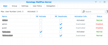

wenn du auf den Synology MailPlus Server gehst, und dort unter Account nachschaust, was steht da?
ich wiederum habe das Phänomen, dass ich eigentlich nur 2 aktive MailPlus Account habe, der Server mir aber 3 verbrauchte Lizenzen meldet.
Das kommt davon, dass ich mal ein User aus der DS gelöscht habe, MailPlus das aber nicht wahrgenommen hat, und jetzt die Lizenz auf Dauer "verbraten" ist. ?
Habe schon versucht den Account neu anzulegen, etc. hat alles nix geholfen.

Da komm ich mal nicht hin, egal auf welches Feld ich drücke kommt sofort die Fehlermeldung.

Ok funktioniert wieder, Muss irgendwo ein problem zwischen den servern von Synology, Active Directory und MailPLus gewesen sein.
Habe mich über DSM von Synology abgemeldet, abmeldung von meinem AD une Mailplus angehalten. Dann wieder überall ahngemeldet und Mailplus gestartet. Die Fehlermeldung kam 2 mal und dann war alles ok, Nehme mal an dass MailPlus für die 5 gratis accounts auch diese lizenz auf ihren servern checkt.
