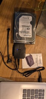

Das Säubern/Entstauben hat leider nichts gebracht, daher habe ich mir nun einen SATA Adapter gekauft und Linux Reader installiert.
Leider wird die Festplatte nicht angezeigt.
Wer kann mir helfen? Wie schließe ich die Platte richtig an?
Den Molex-Stecker brauche ich nicht, oder?? Hier ist jedenfalls kein Platz für in der Festplatte.

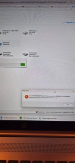

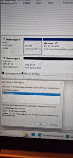

Stimmt, erst wurde es gar nicht angezeigt, nach Neustart von LinuxReader ja, allerdings ohne Zugriff.
Hier die Meldungen bzw die Datenträgerverwaltung:

Hoffentlich hast du die Initialisierung im 2. Screenshot nicht durchgeführt. Was für ein Adapter ist das denn genau, an dem du die Platte angeschlossen hast?

Eine umgelabelte Seagate Desktopplatte mit genullter Seriennummer, Lesefehlern und ohne sichtbare Partitionierung. Sieht nicht gut aus für deine Daten.
PS: Screenshot
Ich würde auch sagen das die Daten futsch sind. Die Platte ist aus 2017 und zudem umgelabelt (oh oh oh). Wenn da kein Backup existiert dann sehe ich da recht schwarz, ausser ein Datenrettungsunternehmen.... :-/
