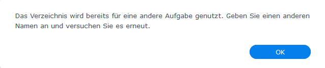

Was du auch noch testen kannst: Remote-Ordner (CIFS) in der FileStation einbinden (also den SMB-Share der Fritte). Und dann über lokaler Ordner in HyperBackup versuchen, zum Ziel zu sichern

Hab ich ned gewusst. Grad getestet. Das kam dabei raus:
Das Verzeichnis ist ein frisch eingehängter Remote-Ordner. Wird also definitiv aktuell für nix verwendet. Scheint demnach nicht zu funzen.
In den technischen Daten finde ich dazu nix.
Reaktionen: duAffentier
