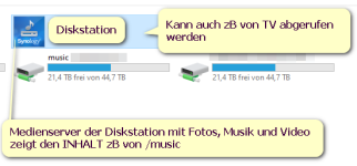

Du kannst es auch bei dir am PC sehen, da ist ein Ordnersymbol mit Musiknote und drunter steht "Synology", das ist der Aufruf für den Medienserver, also gleich so wie du es am TV machst.
Einfach draufklicken, dann wird das mit dem TV Menü und dem INHALT von /music usw deutlicher:
Das was dir der blaue Synology Ordner im windows explorer zeigt, sieht auch dein TV
